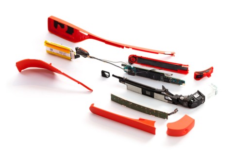

雖然Google先前就已經公布了Google Glass的硬體規格,不過相關資訊相當簡略。該篇拆解報告則進一步發現了某些零件的細節。例如Synaptics T1320A控制板控制器、TI OMAP4430處理器,16GB 的SanDisk快閃記憶體、Elpida 行動DRAM 晶片,570mAh的鋰電池。
署名為Scott Torborg及Star Simpson的兩位科技新貴在收到Glass Explorer智慧眼鏡之後,將它拆解並將細節公布在網路上與人分享。
這篇拆解文章從如何到Google公司面試及取得過程、到開箱,都有詳細介紹,最後並公開整個硬體拆解細節,及拆開之後所見到的硬體零件。
雖然Google先前就已經公布了Google Glass的硬體規格,不過相關資訊相當簡略。該篇拆解報告則進一步發現了某些零件的細節,例如Synaptics T1320A控制板控制器、德儀(TI)的OMAP4430處理器,16GB 的SanDisk快閃記憶體、Elpida 行動DRAM 晶片。具彈性的PCB印刷電路板以及RF 纜線,U.FL 連接器,570mAh的單體(single-cell)鋰電池。640x360解析度的顯示器──解析度大約只有iPhone 5視網膜顯示器的1/8。
最後兩人也將Google眼鏡組裝回去,雖然有些外觀上的損壞,不過一樣可正常運作。
