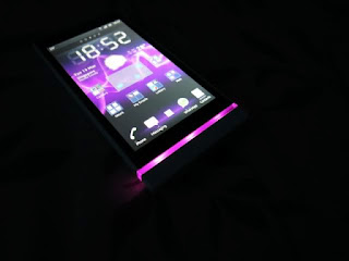

這是完成改燈後的樣子
照片轉自(http://www.xperiablog.net/2012/04/01/xperia-s-led-mod-changes-colour-of-transparent-strip/)
裡面有更多不同顏色的照片~~~

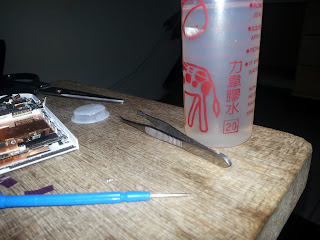

準備工具來拆解

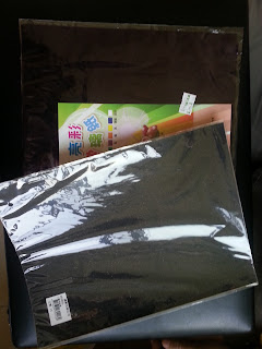

砂紙 + 玻璃紙 (喜歡變甚麼顏色就買甚麼顏色)

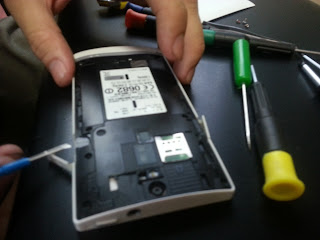

準備要拆了

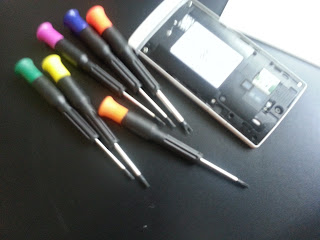

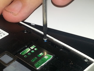

這邊比較困擾的是 Sony 採用 梅花造型的螺絲
如果沒有專用的工具
用 一字起子也可以慢慢轉開
我剛好友買到一組 專門修手機用的
拆開後長這樣

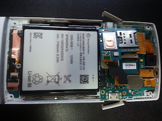

看到電池了
其實可以發現 電池竟然是可以很簡單的更換
並沒有黏在上面
而且 ba750 (sony型號電池) 可通用!!!!!
先看看內部
大概看了一下
除了螢幕以外
其實這個真的很好修
維修難易度 算是偏簡單的

電池標示
1700mAh
可以去網路上買更大容量的來裝

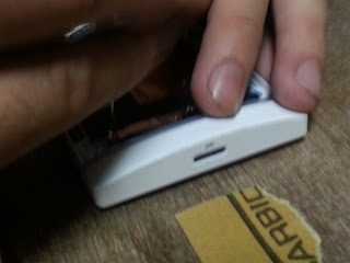

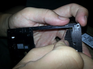

接下來 把被蓋黑色 整個挖開
其實真得不太很難挖
一開始 左右會有兩片塑膠 可以用撕的撕開
然後再用美工刀 可以完美分離
再用買的磨砂紙 把邊邊磨一磨
之後簍空一個洞 就可以隨時換電池了

另外一個就是我用玻璃紙換上去
這是唯一比較簡單的

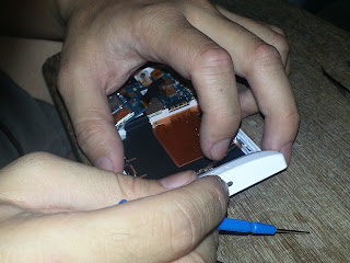

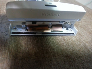

下面最上面電路 可以小新挑起來
他有好幾層
挑起第一層就可以
然後下巴蓋大力一點就可以挑起來

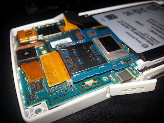

像這樣 還可以整塊拆開
邊邊這邊有一個 連接 天線的 可以先挑開

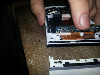

然後電路第二層 可以看到 這邊有好幾個螺絲
再把它拆開

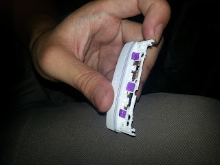

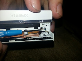

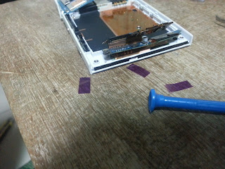

螺絲起子 指的位置 就是等一下要放入的 玻璃紙
挑起來後 可以看到 他有三個導光點
剛好就是讓LED導入光源的地方

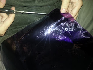

接下來拿出玻璃紙
比對一下 剪成剛好
照片上已經剪成三個
不過這樣還太大
盡量越小越好
用膠水黏上去就可以了
