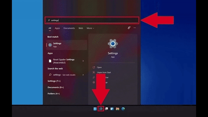

如何啟用BIOS?
  • 點擊“開始菜單”並打開“Windows 設定”。
  • 在設定下,點擊左下角的“Windows 更新”標籤,然後選擇“高級選項”。
  • 在螢幕上,向下滑動找到選項“恢復”,如下所示。
  • 在“恢復”選項卡中,點擊“高級啟動”前面的“立即重新啟動”。
  • 點擊“疑難解答”,然後點擊“高級選項”。
  • 選擇"UEFI Firmware settings",最後點擊“立即重啟”。
當您的電腦重新啟動時,您可以看到啟用虛擬化的 BIOS 設定。

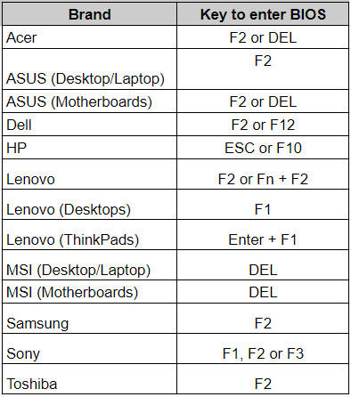

如果您無法找到 UEFI 設定,您可以在首次啟動電腦時按“訪問鍵”進入您的 BIOS。
此訪問密鑰將由您的電腦製造商提供,為方便起見,我們在下面編寫了一些示例:
