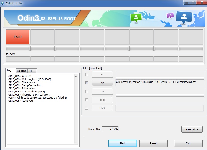

影片在這
我可以進到DOWNLOAD了
重新刷一次TWRP 變成這樣...
沒辦法重刷
14樓
uncl | 收聽TA | 只看該作者
發表於 2018-3-11 20:35
本帖最後由 uncl 於 2018-3-11 20:37 編輯
沒有PIT分區
重刷官方4件套

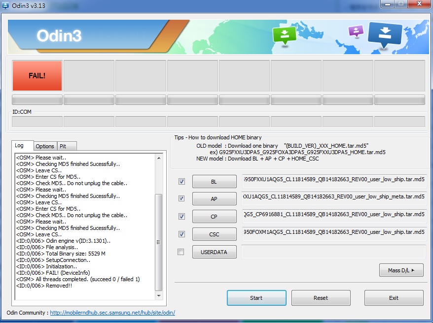

18樓
uncl | 收聽TA | 只看該作者
發表於 2018-3-11 22:22
本帖最後由 uncl 於 2018-3-11 22:32 編輯
mm811127 發表於 2018-3-11 21:44
不能使用...
方法應該是照樣沒錯
看截圖說系統信息問題,你可能刷錯版本

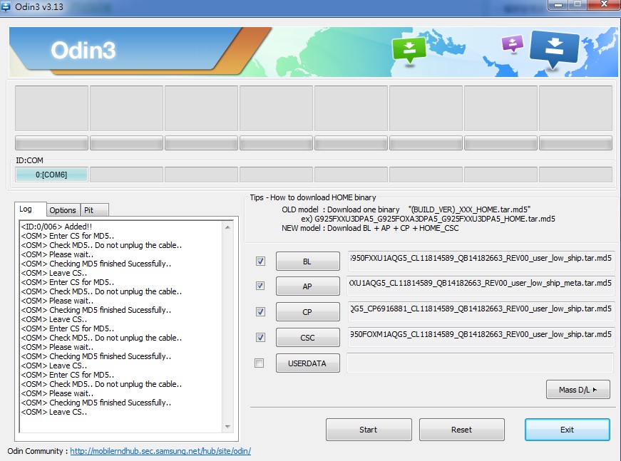

19樓
mm811127 | 收聽TA | 只看該作者
發表於 2018-3-11 22:52
uncl 發表於 2018-3-11 22:22
看截圖說系統信息問題,你可能刷錯版本
原先版本是 G950FXXU1AQK7
後來找到方法了 刷四件套 + pit
失敗候會重開機,黑畫面時馬上進入DOWNLOAD模式
再重新刷一次就可以了
現在成功刷入 G950FXXU1AQG5
想問剛剛爬版,目前唯一可ROOT版本只有 G950FXXU1AQF7 ?
另外我現在刷入的ROM G950FXXU1AQG5 可以用kies3 更新上去?
