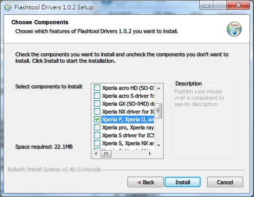

冰魄琉璃 | 收聽TA | 只看該作者
發表於 2013-7-11 20:14
qsc124 發表於 2013-7-11 16:25
確定電腦有手機應用程式???
是這步不懂嗎?
    確定電腦裡面有手機的驅動程式
理論上你接上電腦有裝過PCC就會有了
但是有時候因為某些因素會沒安裝好..
建議可以安裝下面這個
Flashtool-drivers[Mega空間]
選P的驅動
應該就ok了
