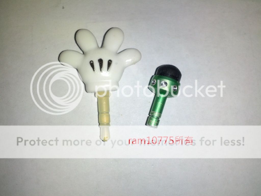

你有用防塵塞嗎?
我正要PO一篇朋友遇到的 也是聽筒沒聲音@@
原因是因為防塵塞問題 導致手機誤判為  耳機模式  才會沒聲音

不是不能用 也不是買原廠的 不知道是防塵塞材質問題還是大小問題
右邊綠色  朋友S2會誤判 做邊手掌 則不會  我在想是不是下面的造型

我的是手掌造型的
可是也不會造成誤判的情況
會是材質問題嗎??

初步判斷  可能是材質 也可能尾端設計  促碰到了吧

耳機塞是面上有很種
HTC得跟愛鳳耳機尾端設計就不一樣
我給他拔掉耳機塞重開機就可以了....好冏-0-
