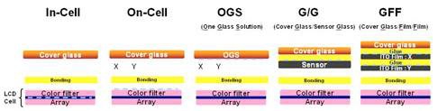

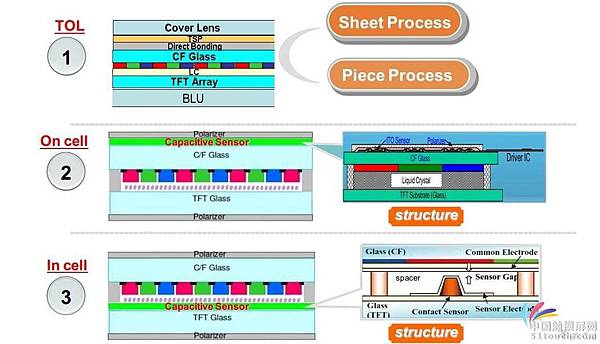

目前行動裝置主流觸控技術有五種~ G/G、GFF、On-Cell、In-Cell、OGS.
傳統G/G及GFF就是將觸控模組貼在保護蓋版與螢幕中間, 本身螢幕厚度較厚.In-Cell則是將觸控模組整合到顯示面版內, 目前APPLE iPhone採用這個技術; On-Cell是將觸控面版外掛在顯示面版上,三星的Amoled螢幕就是這種技術.OGS(單片玻璃方案), 將ITO玻璃與保護玻璃整合成一片玻璃,將觸控感應器直接製作在保護玻璃上,省掉1片玻璃.
目前坊間一般鋼化玻璃保護貼,大都針對iPhone5系列與三星Galaxy S系列居多. 主因應該是手機單價較高且本身螢幕使用In-Cell 與 On-Cell技術厚度較薄, 使用保護玻璃可以具備防撞效果.不過, 隨著手機螢幕越來越大, 當玻璃螢幕超過4.5吋以上, 破損風險將會大增. 鋼化玻璃保護貼, 如何克服玻璃本身材質的物理特性, 有待廠商技術持續突破與進化.

不管是 In-Cell 還是On-Cell 都還是有cover glass.........
