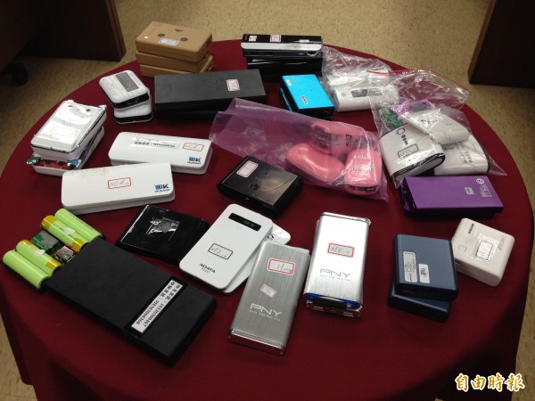

標檢局檢驗多項行動電源。(記者黃佩君攝)
〔記者黃佩君/台北報導〕媒體抽檢大容量行動電源,發現實際容量竟只有包裝標示的5到6成,導致「買一萬毫安倍(mAh),充兩次就沒電」,批評「騙很大」。經濟部標檢局表示,行動電源真正可用來充電的容量應以「額定電容量」為準,消費者購買時應把握「容量與體積成正比」等3原則,較可保證買到容量與標示相符的商品。
標檢局表示,去年五月一日後上市,有商品檢驗標識的行動電源,都經過標檢局的百萬儀器檢驗。(記者黃佩君攝)
標檢局表示,由於市面上行動電源五花八門,標檢局已在去年五月一日後將行動電源列檢;該日期後進口或出廠的電源,都會逐項進行檢驗程序,確定其額定電容量與標示相符,否則即違反商品檢驗法,將處以罰鍰。
但在此之前出廠的行動電源,是否處於法律空窗期?標檢局解釋,該日期前的電源只是不需在進入市面前逐項檢查,但額定電容量仍需與標示相符;如果電源外包裝未標額定電容量、或標示與本體不符,就算是去年5月1日前出廠的商品,也違反了商品標示法,若未限期改正,可以連續處3萬以上30萬以下台幣的罰鍰。
而消費者面臨市面上琳瑯滿目的行動電源商品,應如何挑選才不會誤買「騙很大」品項?標檢局說,第一要不迷信,行動電源的容量跟體積「一定成正比」;若袖珍電源卻標示1、2萬mAh以上容量,「就要注意」。
第二是要看額定電容量;某些電源會把內部鋰電池的「電池容量」標出來,但真正可用來充電的額定電容量卻通常只有電池容量的六到七成。標檢局表示,這是因為鋰電池電壓是3.7V,USB輸出卻為5V,轉換時會有耗損,且電源上的LED燈等設計,也會有部分耗電。
標檢局也強調,現行法規規定電池本體上一定要標額定電容量,但包裝則未強制規定;消費者在選擇時最好購買有標示的產品,若外包裝未標,則應不買或要求拆開包裝,看本體上的標示。
第三是選擇外包裝或本體有商品檢驗標示的商品,並儘量選購去年5月1日後輸入或出廠,已經逐一列檢的商品。標檢局表示,這些商品都會在本體上標示「圓圈加箭頭型」的商品檢驗標示,消費者只要購買有此標示的商品,就可保證買到名實相符的行動電源。
標檢局也指出,該局對行動電源的額定電容量,有相當嚴密的檢測方式,採用每台超過100萬元的的儀器,在攝氏20度正負5度的環境溫度中,使用0.21t(A)電流進行放電,每次進行5小時,重複測試3次以上。
標檢局補充,目前市面上也有每個3、500元的測試電容量儀器,但因為無法控制電阻,測試結果往往每次相差很大,消費者可以當作參考,但仍建議選購經標檢局認證的商品。
