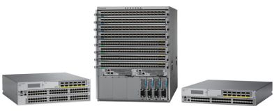

ACI架構中另一項重要元素Nexus 9000系列交換器支援2種不同的網通晶片,分別是提供客製化的Insieme ASIC晶片,或是博通Trident II商用晶片。
客製化的Insieme ASIC晶片運行ACI模式,提供ACI架構所有管理功能,包含APIC控制器,搭配硬體加速、應用程式深度監控等功能;商用的晶片則運行Standalone模式,提供許多開源的資源,像是OpenFlow協定、OpenDayLight控制器、思科onePK架構等,企業客戶可依據需求選購。
Nexus 9000系列包括3個型號,分別是9508、9396與93128,9500系列可作為枝葉主幹式架構中的主幹交換器,而置頂式(Top of Rack)交換器9300系列,則作為枝葉主幹式架構中的枝葉交換器。
其中,13U高的9508具有8個插槽,最多可配置1,152個10Gbps網路埠或288個40Gbps網路埠,可提供30Tbps的傳輸頻寬
2U高的9396具有48個10Gbps網路埠,以及12個40Gbps網路埠,可提供960Gbps的傳輸頻寬;3U高的93128則具有96個10Gbps網路埠與8個40Gbps網路埠,可提供1.28Tbps的傳輸頻寬。這2款交換器的40Gbps的網路埠都可作為4個10Gbps網路埠所用,所以,9396最多可提供96個10Gbps網路埠,93128最多可提供128個10Gbps網路埠。
思科更預計在明年上半年擴展Nexus 9000產品線,將新增4個插槽與16個插槽的設備,以及數款置頂式交換器。此外,思科並推出以QSFP為介面的40Gbps雙向(BiDi)光纖收發器,透過此產品,企業能夠讓現有的10Gbps網路埠升級成40Gbps網路埠,無需投入大量的成本汰換。
除此之外,思科並同時推出新款虛擬防火牆ASAv。ASAv能夠支援多個虛擬化平臺,不像思科先前推出的ASA 1000v,僅能支援Nexus 1000v交換器。文⊙張景皓
