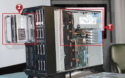

另一個新特色是採用PCIe插槽的I/O背板,李俊邦解釋,這個設計是為了降低產品價格,避免採用昂貴的專屬I/O背板,最多可提供8個PCIe插槽,包括3個全高式插槽,能安裝一張高階GPU顯示卡,所以,可用於提供VDI虛擬桌面的伺服器。PowerEdge VRTX支援的運算節點,可搭載Dell使用Xeon E5處理器的第12代刀鋒模組M620或M520伺服器,在刀鋒模組上可安裝2顆SATA或SAS硬碟,也內建兩個相互備援的SD記憶卡,可用來安裝Hypervisor,以及1個用來提供驅動程式的vFlash記憶卡。
不過,雖然M620或M520都是Dell標準的刀鋒模組,但是為了支援PCIe背板的設計,刀鋒需要額外安裝專用介面卡。李俊邦表示,這個專用介面卡沒有對外販售,因此,企業不能直接將原有刀鋒系統中的M520或M620模組安裝到PowerEdge VRTX上使用。

1. 採用PCIe插槽的I/O背板來降低成本
採用PCIe插槽來降低成本,可提供3個全高式PCIe插槽,能安裝高階GPU卡。
2. 可用戴爾第12代M520或M620刀鋒
運算節點可選用搭載Xeon E5處理器的戴爾第12代刀鋒模組M620或M520伺服器。
3. 為支援PCIe背板的專用卡
為支援PCIe 插槽設計,刀鋒模組需額外安裝專用介面卡,所以,企業舊有的M520或M620刀鋒不能直接部署在PowerEdge VRTX上使用。
