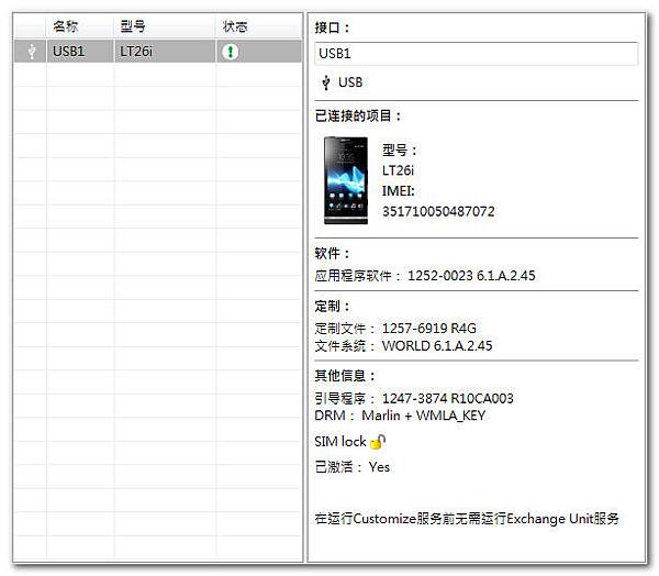

4.1.2 輕鬆刷 需root更新洩漏版(.197)
但現在卻無法用PCC&US更新維修
用EMMA卻可以更新到.200版
在EMMA中最下方卻見"已激活=YES"如下
這表示往後更新都必須用EMMA嗎?
有方法回復到可以用PCC或US更新?
之前4.0.4用魚雷後還是可以PCC更新維修
ernie100ya | 收聽TA | 只看該作者
發表於 2013-6-1 19:53
因為你現在是解鎖的狀態,所以是透過EMMA來官方升級 刷完後還是會保持解鎖
如果想用PCC/US,就要先重新上鎖
想再解鎖就再解ㄧ次就好
這種事情 解鎖前就該要先做好功課喔=w=
 樓主| youchen1229 | 收聽TA | 只看該作者
發表於 2013-6-1 20:11
依所貼的文中提到不用解鎖
不知為何更新完後就解鎖了
請問要如何上鎖
在版上搜尋"上鎖"並無相關文章
發表於 2013-6-1 20:56
youchen1229 發表於 2013-6-1 20:11
依所貼的文中提到不用解鎖
不知為何更新完後就解鎖了
請問要如何上鎖
那篇文章 說真的,會讓很多人在無意識中解鎖...之後又一堆問題@@ 不過我不予置評啦
上鎖參考
http://forum.xda-developers.com/showpost.php?p=23188292&postcount=2
要注意就算上鎖了也算破保。

shinji0615 | 收聽TA | 只看該作者
發表於 2013-6-1 23:41
我解鎖以後,再用EMMA刷回6.1.A.245,然後再上鎖。結果PCC和USP可以更新,這個已經來來回回好幾遍了。不過,現在升級成6.2.B.0.200之後,一能用完美刷機開ROOT了。算了!可以用就好!
發表於 2013-6-2 05:42
已在站上找到鎖回的方式,也已鎖回
謝謝各位的指教説明
