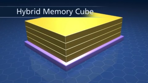

HMC屬於革命性的技術,完全不同於現有的記憶體架構,單一的HMC就能達到一個DDR 3模組15倍的效能。每位元所使用的電力也比DD3 DRAM技術少了70%。並增加了每位元的密度,讓記憶體更小,所使用的空間將比現在的RDIMM少90%。
致力於開發新一代3D混合記憶體標準的HMC聯盟(Hybrid Memory Cube Consortium)周二(4/2)宣布參與該組織的逾100家會員已達全球標準共識,即將把該技術運用在未來的產品中,正式標準預計於明年第一季出爐。
全球記憶體大廠三星(Samsung)及美光(Micron)在2011年10月決定攜手打造名為混合記憶體立方體(Hybrid Memory Cube,HMC)的新一代3D記憶體技術,並創立HMC聯盟(Hybrid Memory Cube Consortium),目的是為了解決高效能電腦與網路設備對記憶體的頻寬需求,迄今已有超過100家企業參與,除了三星及美光外,包括海力士、ARM、IBM與HP都是該組織負責規格開發的成員,其他則是準備採用的成員。
HMC結合了高速邏輯製程技術與堆疊的固定記憶晶粒,可大幅改善記憶體的效能與頻寬,宣稱單一的HMC就能達到一個DDR 3模組15倍的效能。每位元所使用的電力也比DD3 DRAM技術少了70%。並增加了每位元的密度,讓記憶體更小,所使用的空間將比現在的RDIMM少90%。
傳統的記憶體在效能與頻寬限制下已達到被稱為記憶體牆(memory wall)的瓶頸,HMC技術標榜將突破該限制,並擴大CPU系統的效能,以進入高效能運算系統時代。
HMC聯盟表示,若說DDR4是個進階的標準,那麼HMC便是屬於革命性的技術,完全不同於現有的記憶體架構,它重新定義了記憶體,而且設立了可跟上CPU與GPU發展腳步的新標準,不論是從尺寸、電力使用或頻寬等特性,或是從高效能運算到消費者技術等應用來看,HMC絕對扮演了改變規則的角色。
