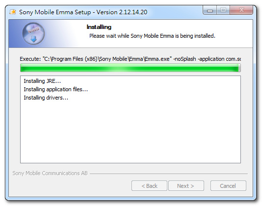

Emma 軟體安裝教學
1.  將下載檔案解壓縮並安裝完畢之後,先將Emma 軟體 資料夾內的 Customization.ini 複製到 Emma 的安裝好的資料夾內
(電腦是X86的版本,位子是在 C:\Program Files\Sony Mobile\Emma\,x64 版本為 C:\Program Files (x86)\Sony Mobile\Emma\)

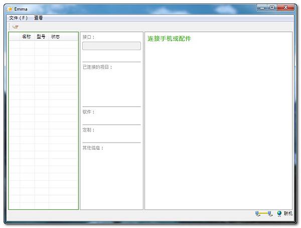

2.接著來到手機的韌體更新流程
手機與電腦連線的過程必須透過 flash 模式
3. 如果使用者原本已經將手機透過 USB 線材連接電腦, 請先拔除
4. 將手機的電源關閉
5. 按住 Sony Xperia S 的音量調整鍵 "-" (也就是降低音量扭),不要放開
6. 重新將 USB 連接手機和電腦 (這時音量調整鍵還必須按住, 直到手機進入 flash 模式)
7. 按住的時間大約在十秒上下,如果有正確進入 flash 模式,手機會用綠燈顯示,若一放開音量按鈕,手機馬上跳回儲存媒體模式,請試著再按久一點才放開
8. 若是手機有正確透過 flash 模式與電腦連接,Emma 會偵測到連接手機型號,以及相關資訊

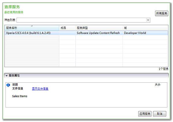

9. 選取所提供的韌體,然後按下 "應用服務"

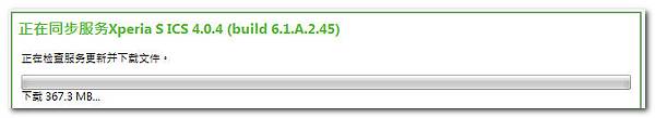

10. 這時就會自動開始下載對應機型的韌體版本

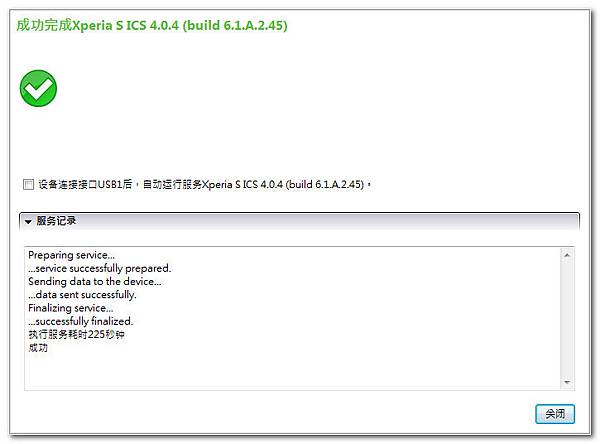

下載完畢之後,Emma 就會自動開始更新韌體,然後就完成啦!~
