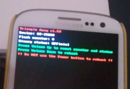

**刷機次數歸零**
http://forum.xda-developers.com/showthread.php?t=1494114
TriangleAway v1.51
功能:可去除金三角&去除刷機次數
下載點
http://forum.xda-developers.com/attachment.php?attachmentid=1110576&d=1338984548
方法為:
第一次執行先給予superuser同意權限,按Reset flash counter 然後點繼續Continue,手機會auto reboot
重啟後出現提示畫面,按音量鍵上就歸零!按下是重開機。
如果你是siyah核心的話,完全不會自動重啟..馬上就幫你清除完畢。
支援機種: 當前可用
- Samsung Galaxy S3 GT-I9300
- Samsung Galaxy S2 GT-i9100
- Samsung Galaxy S2 SGH-I777
- Samsung Galaxy Note GT-N7000 *LP1 only, not LP5 or LPY, update coming*
- Samsung Galaxy Note GT-I9220 *LP1 only, not LP5 or LPY, update coming*
注意事項:使用此軟體會卸載你的記憶卡,你可能要重開機或者重新設定掛載
(所以也許你們可以選擇先拔掉記憶卡再裝上,如果你怕東怕西的話)

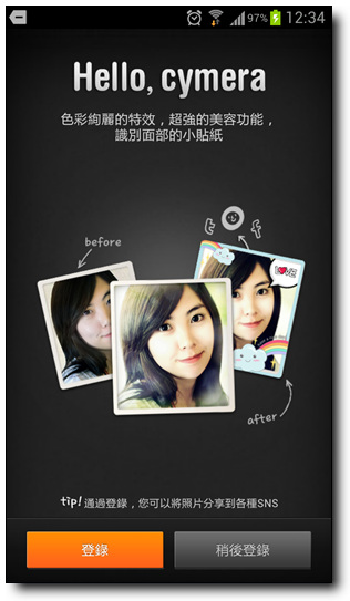

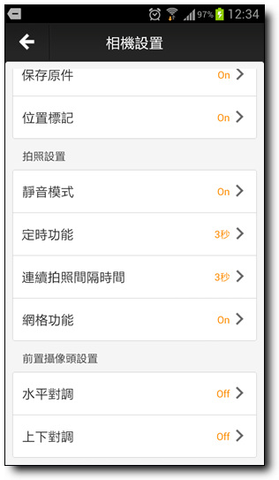

**相機無聲**
目前還沒找到解決方式,請稍待爬文再整理上來 ,或者改用Cymera來拍照,這APP在Google Play也有,目前免費
https://play.google.com/store/apps/details?id=com.cyworld.camera&feature=search_result#?t=W251bGwsMSwxLDEsImNvbS5jeXdvcmxkLmNhbWVyYSJd
