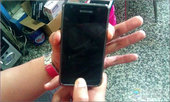

  • 話說有買Samsung S II i9100的人應該都會想要ROOT 他吧?畢竟以筆者來說我可以不刷機,但我一定要ROOT(很多人都以為我超愛刷機,但除非手機不刷就不堪用,如LG OPTIMUS 2X不刷根本不能用,我真的很少亂刷機),因為不ROOT不能抓圖、不能使用鈦備份還原,現在更不能下載付費軟體。

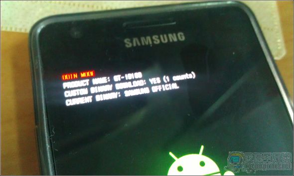

    首先筆者先簡單介紹一下i9100要刷機的話要進「ODIN模式」(關機後同時按住音量下、HOME與電源鍵),接著才刷核心(詳細步驟請參閱LEO大寫的教學,不在此廢話):

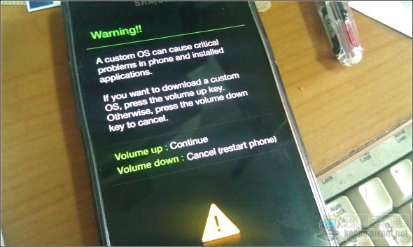

    開機後再按「音量上」進入ODIN MODE:
    但您如果刷過機的話,在「CUSTOM BINARY DOWNLOAD」旁邊的選項就會變成YES與刷機的數字(因為我ROOT刷核心就被加1了,這個數字只會隨著刷機次數增加,死活都不會歸零),您的機器如果在這種狀態下送修,那恭喜破保,原廠可能會以你刷過機的理由拒絕保固:

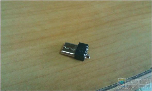

    此時只要去網路買一個解「小三鎖」(這個名詞不知道哪來的,小三應該是指三爽吧)的小東西,其實懂電工的朋友也可以自己買材料做,我是網路買來的約100左右:

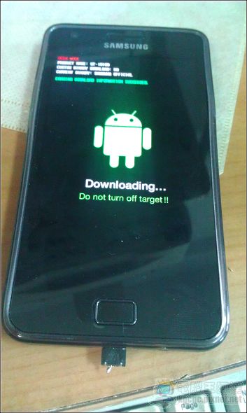

    使用方法超簡單,只要關機後將解小三鎖插上去手機就會自動開機:

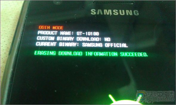

    「CUSTOM BINARY DOWNLOAD」旁邊的內容就變成「NO」了,恭喜你可以送修啦(當然要先恢復原廠韌體),這玩意聽說i9000也可以用,不過我沒用過就不研究了:
