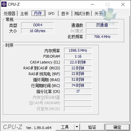

記憶體為內崁16G記憶體雙通道,軟體無法偵測。
